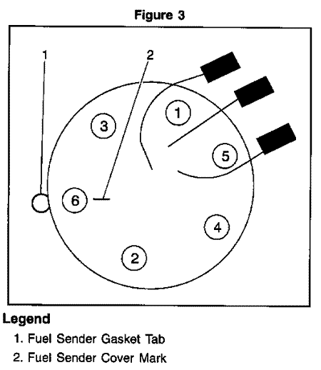

10. ALIGN THE FUEL SENDER GASKET TAB (1) WITH THE FUEL SENDER COVER MARK (2). (FIGURE 3)
11. ALIGN THE FUEL SENDER COVER MARK (2) WITH THE FUEL TANK MARK. (FIGURE 3)
CAUTION:
OVER OR UNDER TORQUING OF THE FUEL SENDER ATTACHING BOLTS MAY ALLOW A FUEL LEAK WHICH COULD INCREASE THE RISK OF FIRE AND PERSONAL INJURY. THE FUEL SENDER TORQUE TOOL (J 42940) IS THE ONLY TOOL ACCEPTABLE FOR STEP 12. TORQUE WRENCHES ARE NOT ACCEPTABLE DUE TO EXCESSIVE VARIATION.
12. HAND TIGHTEN THE FUEL SENDER ATTACHING BOLTS UNTIL FINGER TIGHT. USING THE FUEL SENDER TORQUE TOOL (J 42940), TIGHTEN THE FUEL SENDER ATTACHING BOLTS TO 3 N.M IN THE SEQUENCE SHOWN IN (FIGURE 3). J 42940 WILL RATCHET WHEN THE PROPER TORQUE IS ATTAINED.

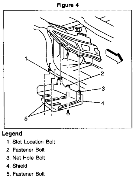

16. INSTALL THE FUEL TANK STRAP/SHIELD.
17. INSTALL THE FUEL TANK STRAP/SHIELD BOLTS (FIGURE 4).
A. INSTALL THE NET HOLE BOLT (3).
B. INSTALL THE SLOT LOCATION BOLT (1).
C. INSTALL THE REMAINING BOLTS (2 AND 5).
[loz ] TIGHTEN THE FUEL TANK STRAP/SHIELD BOLTS TO [loz ] 25.5 N.M (19 LB FT).
